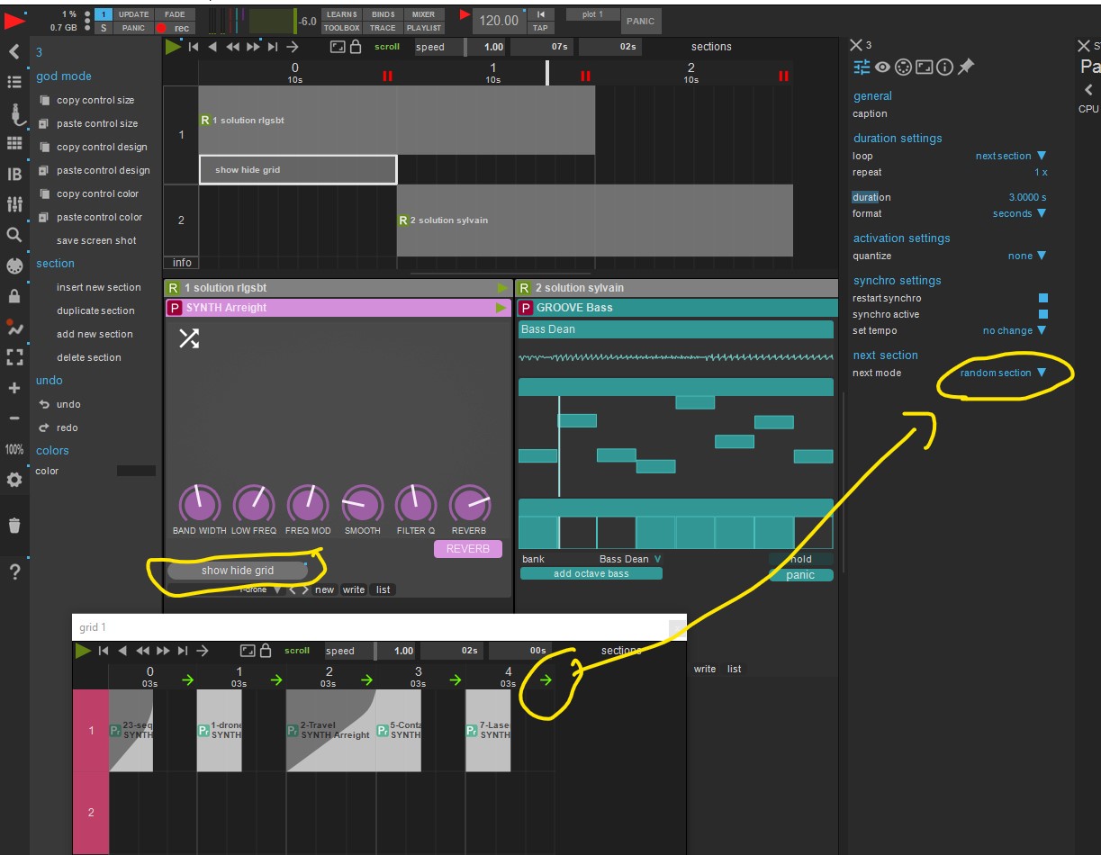

voici un wkp avec la version de sylvain et la mienne.
Ouvre les patchs pour voir comment relier les différents modules.
Pour la grille, et pour le "grid module" (qui s'ajoute à l'intérieur d'un patch), tu peux changer de section de manière aléatoire, comme ceci : le "grid module" est une sorte de sous-grille, qui ne prend d'une seule section sur la grille principale et te permettra d'ajouter ou supprimer tes autres racks.
bon courage
bon courage

Merci beaucoup pour la démonstration ! Je fais des essais voir ce qui correspond le mieux.
La sous grille permet de lire des durées, ce que je ne perçois pas dans l'exemple de Sylvain.
Est ce qu'utiliser une sous grille pour un instrument implique une grille d'ensemble? ce que je ne pourrais envisager dans ce projet.
L'exemple de Sylvain semble plus léger. Mes limites pour l'instant. J'ai l'impression qu'il faut passer par un des boutons Random pour que qqchose change, et j'aimerais que cela se fasse un peu plus "tout seul". Je potasse et reviendrai donc.. merci
