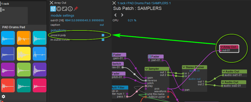

rien de plus simple avec Usine
mettre une outlet "output array" et cocher la case "one in poly" et hop Usine va créer un tableau directement avec les 16 sorties.

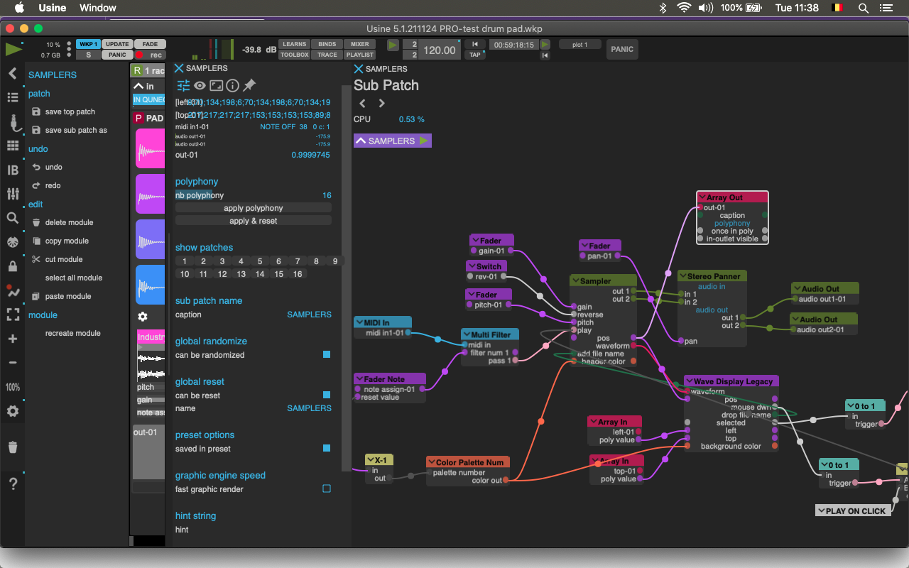

Unread post by JF » 24 Jan 2023, 11:48
Merci beaucoup pour cette réponse rapide.
Excuse moi d'avance pour ma naïveté. Lorsque je fais ce que tu dis, que je mets un outlet "output array" et que je coche la case "one in poly" ensuite je prends l'output du sub patch pour créer un "Array display or set". Là, seule la valeur du premier pad m'est envoyée alors que j'ai bien indiqué à mon Array display que je voulais 16 valeurs. Aurais-je oublier une étape ?

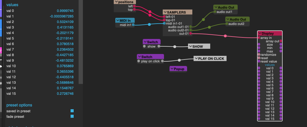

Unread post by JF » 24 Jan 2023, 13:33
Petit upgrade, j'ai fait "Apply polyphony". Ca me donne accès aux positions de chaque pad. Mais maintenant, je ne peux plus changer le filtre des notes midi pour les 5 derniers pads ... comme si ils étaient freezés ...

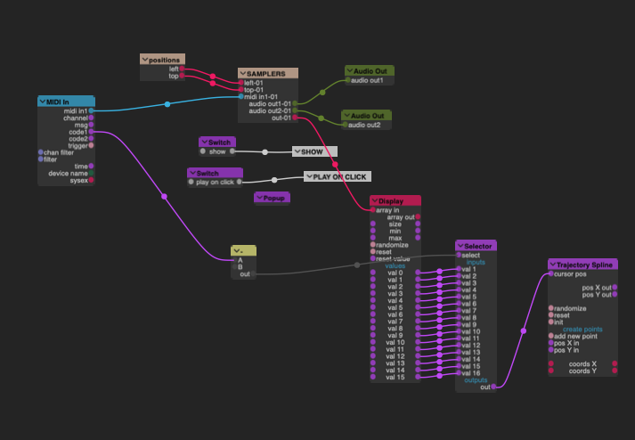

Unread post by JF » 24 Jan 2023, 21:36
Upgade 2 : Le freeze des notes midis des 5 derniers pad est résolu simplement en sauvant workspace et en redémarrant. Pour envoyer les positions de chaque pad pour correspondre à la position du panel draw trajectory voici une petite photo qui vaut plus que des mots.
