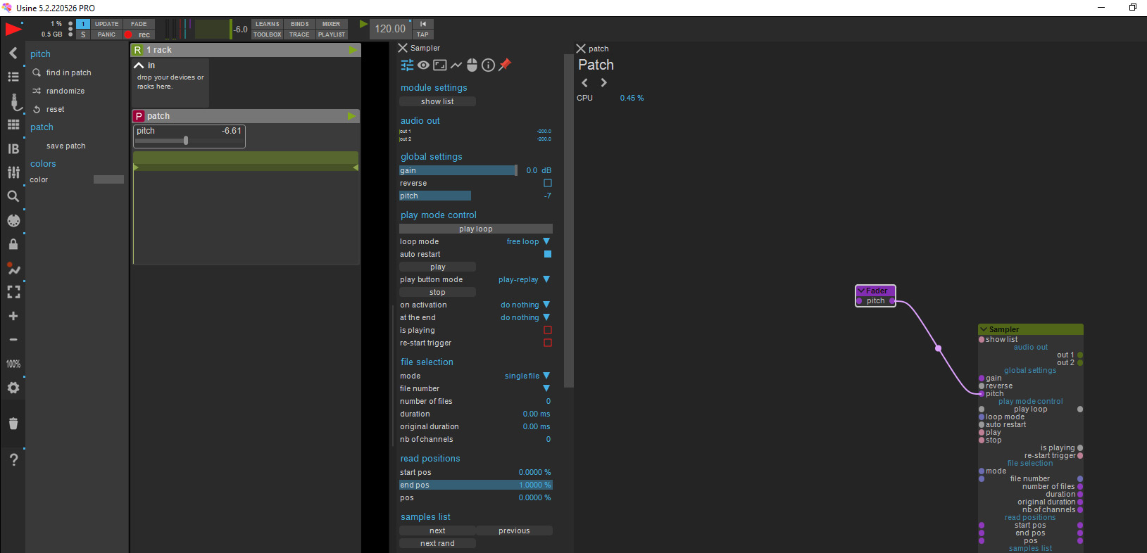

l'input Pitch des différents samplers embarqués dans Hollyhock est toujours un nombre entier (je me trompe) ?
Serait-il compliqué d'implémenter une entrée décimale pour pouvoir faire de beaux slides sur des sons continus sans avoir de cran ?

non, il peut être décimal si tu lui rentre une valeur décimale en entrée.

Pourtant, si je branche un fader "pitch" au centième, les valeurs en entrée du Ptich sont arrondies.
Sur l'exemple ci-joint, le fader est à -6.61 et la valeur dans le sampler est à -7. J'ai raté un truc ?

c'est juste visuel. Usine arrondi l'affichage mais le pitch est bien en float

Oui oui, au temps pour moi. Après quelques essais sur des sons bien continus, c'est évident, le pitch suit bien les valeurs décimales.
