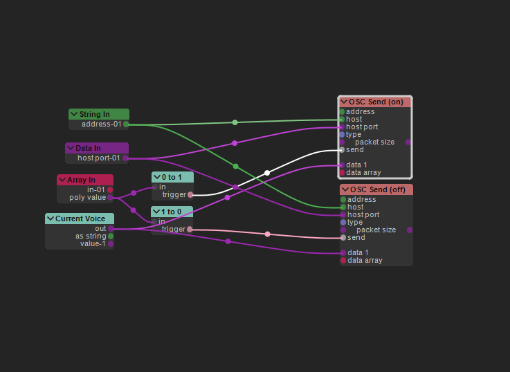

Merci Olivar
Je communique avec Touch Designer et Untiy
d'un coté je reçois un array de 90 valeurs qui m'indiquent l'etat de 90 zones (disons capteurs)
et de l'autre je dois envoyer un même message /btn_on et le numéro de la zone qui est passé ON à Unity.
Je nourris un GA avec mes valeurs reçues en OSC,
Je les traites puis j'en renvoies certaines à Unity.
/btn_on/i 1 puis 5 puis 6 puis 9 mettons pour un array reçu 100011001
J'entre donc les valeurs de mon GA dans un sub polyphonique par un Array input (once in poly)
Je récupère la poly value de mon Array IN > 0 to 1 > send d'un OSC send avec un message /btn_on avec la valeur du current voice (oui de 1 à 90 et non 0/89)
et 1 to 0 avec le message /btn_off (même principe)
ça marche sans soucis, je cherche juste d'autres chemins pour la beauté du geste.

pour plus de beauté du geste, tu peux changer l'adresse d'un unique OSC send, dynamiquement en fonction de l'index de l'array qui a changé d'état. à condition qu'il n'y a pas de changements simultanés.
J'y ai pensé,
tu imagine bien,
nez en moins j'ai potentiellement 2 index (ou plus) simultanés ...
J'ai un peu exploré les "array différence" et j'aurais sans doute pu faire un patch à 5 (en imaginant cela comme un max de simultanés) voix de polyphonies en entrant le résultat de "difference" comme un array et en allant chercher le resultat en poly voice
mais j'ai buté sur la problématique suivante :
1 est activé et le reste > poly 1
2 est activé > poly 2
1 est relâché > 2 passe en poly 1 (il est donc re renvoyé par la voice 1) ...
à l'usage nous n'utilisons (pour l'instant) que les déclenchements (trigger) des capteurs mais je voulais garder la possibilité d'un ON/OFF, pas juste un trig, un mode qui puisse jouer sur la durée ....

jette un oeil à "array unpack" et "array one by one"
