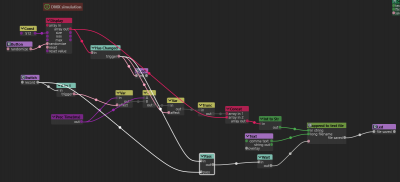

joffo78
Posts: 1034
Unread post by joffo78 » 30 Oct 2023, 17:12
Normalement j'envoie du DMX via artnet à partir d'un autre logiciel
mais pour l'exemple voici un patch qui donne un peu l'idée
Posts: 1325
Unread post by oli_lab » 30 Oct 2023, 17:18
j'ai commencé à faire quelque chose !
il faut juste modifier le script avec append
ha ben st.appendToFile n'existe pas, il faudrait l'inventer, c'est pratique pour du "datalogging"
j'ai contourné le truc, mais il faut recharger tout le fichier à chque nouvelle trame, un peu lourd.
Je vois si j'ai pas un usermodule qui gère l'enregistrement de fichier texte
en attendant : charger le .pat
array recorder.pat

Posts: 1325
Unread post by oli_lab » 30 Oct 2023, 21:09
pour recuperer les données, il suffit d'ouvrir le fichier, et d'envoyer les données suivant le timestamp,
j'ai fait un module qui remplace le script.
il faut préalablement creer un fichier texte vide manuellement puis le module va écrire dedans au fur et à mesure, il te faudra verifier si c'est assez rapide.
avec le usermodule, un point virgule est inseré pour séparer les trames, cela servira lors de la récupération des données.
pour récuperer les données, on doit pouvoir récupérer le fichier et utiliser les ; pour delimiter les trames, attendre que le temps correspondant au timestamp soit ecoulé (t >= timestamp) pour envoyer la trame et attendre le timestamp suivant etc...
Oli_Lab_fileTextAppend.zip

Posts: 1325
Unread post by oli_lab » 31 Oct 2023, 18:51
joffo78 wrote: ↑
30 Oct 2023, 21:44
Ok je vais regarder.
J'avais déjà réussi à bidouiller avec ton exemple .
J'ai juste un problème pour restituer le mouvement dans le même temps que la durée de la capture parceque le dernier temps enregistré est celui du dernier mouvement .
Pour être correct ,il faudrait que je récupère le temps de réference au moment où on arrête l'enregistrement .
array recorder2.pat

Unread post by oli_lab » 19 Nov 2023, 18:37
j'ai changer le séparateur, ce n'est plus le point-virgule, mais le retour à la ligne.
aussi, si le fichier n'existe pas, il est créé
Je suis entrain de réfléchir au module pour récupérer les données du fichier, ligne par ligne
et il faudra faire aussi un module "string to integer array" car pour l'instant cela ne me semble pas possible de convertir une chaine de caractères comprenant des chiffres en une table d'entiers.

Posts: 1325
Unread post by oli_lab » 24 Nov 2023, 17:46
C'est encore brouillon, mais ça à l'air de fonctionner :
on entre une table de valeurs entières, c'est stocké dans un fichier, une table par ligne.
ensuite on peut récupérer ligne par ligne depuis le fichier, et retransformer les chaines de caractères en table d'entiers
il faut bien-sûr que la trame enregistrée soit de la même taille à chaque ligne, dans ton cas pour le DMX, la trame DMX et le timestamp sont des entiers, donc OK
très simple de faire la même chose avec des "floats"
datalogging.zip
