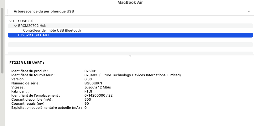

Je ne trouve pas cet onglet pour les accessoire usb dans mes préférences systèmes. Après quelques recherches cela semble normal parce que mon mac est équipé d'une puce intel et que ce besoin de venir autoriser les accessoires usb n'est que pour ceux équipé de puce apple.
Lorsque je vais vais voir dans le rapport system, le boîtier semble bien détecté (cf image jointe). Donc je ne comprends toujours pas pourquoi je n'arrive pas à utiliser l'open dmx avec usine. Je suis toujours preneur de nouvelles pistes.
