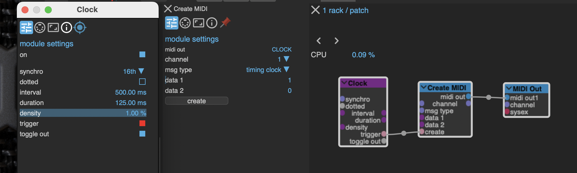

Je n'utilise pas de MIDI clock, donc je te fais une partie de la réponse.
Je ne sais pas si tu peux envoyer directement un tempo. Je dirais plutôt un signal de synchro.
A priori, l'information de clock est envoyée en MIDI, 8 fois par temps.
Tu peux essayer le montage suivant : le signal de clock est synchronisé au tempo d'Usine. Quelqu'un de plus câlé en MIDI pourra certainement être plus précis.
Sinon, pour ton synthé. Evidemment je ne l'ai pas. Mais si tu le branches en USB et qu'Usine peut créer une device MIDI, c'est que cette solution est possible.
Peut-être que quelque chose n'est pas correctement setupée dans Usine.
Bonne continuation

Ton image png ne s'affiche pas... serait il possible de l'envoyer autrement ?

Avec ton image (qui a fini par apparaitre) j'ai copié ce patch en y ajoutant un bus entre l'intervalle de la clock et celui d'un sampler mangler. Le rack a un device midi out MidiBrute2. Et je suis passée au cable midi à broches.
Reste à verifier si ça fonctionne bien sur le Minibrute 2... à voir.
