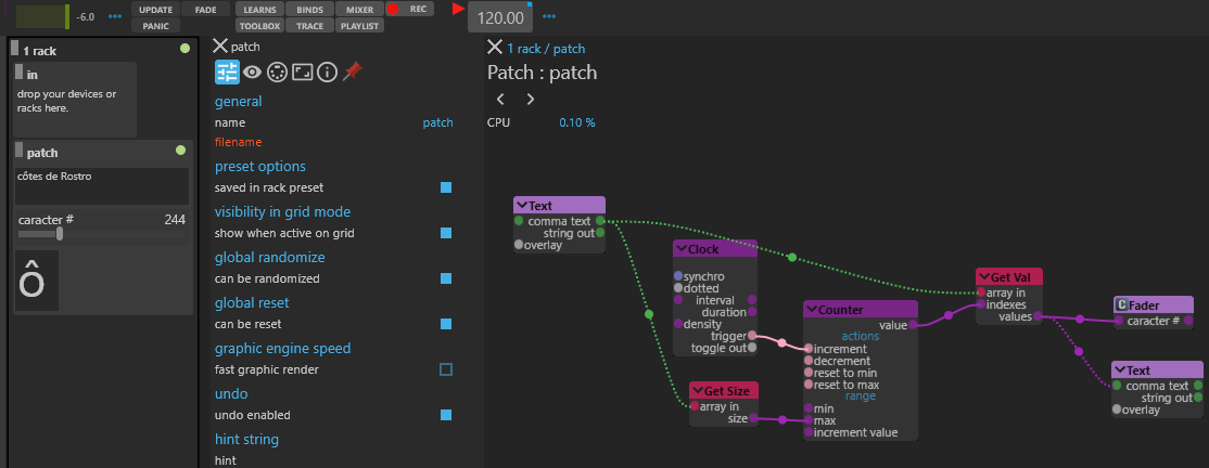

Unread post by oli_lab » 08 Mar 2024, 16:46
salut,
comment fais-tu pour les caractères accentués ?
P.S. string to int c'est pour transformer une chaine de caractere figurant un entier en une valeur entière.
cotes de rostro.wkp
(122.21 KiB) Downloaded 510 times

Unread post by grego mondo » 08 Mar 2024, 18:13
merci
J'ai fais pareil mais en utilisant String Length & String Extract à la place de Get Value & Get Size :-)
