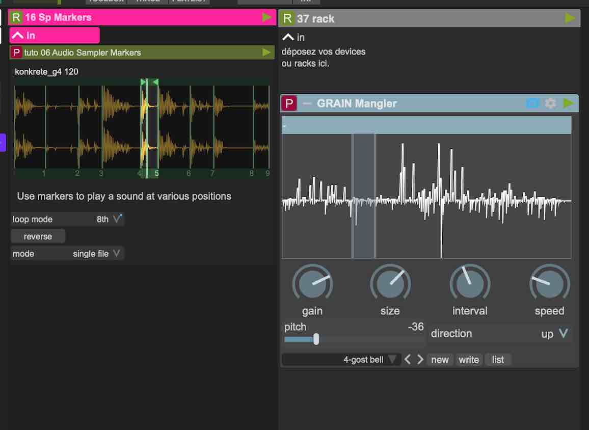

J'aimerais par une même commande (un même fader) intervenir sur les mode loop (temps, mesure, croche etc) d'un sampler (Marker ou synchro) et sur les intervalles d'un sampler granulaire indiqués en ms et qu'ils soient synchronisés. Comment peut-on faire la correspondance ?
Ma session restera en 120bpm. Si je ne me trompe pas, en 120 bpm, un temps correspond à 500 ms, 8th à 250 ms, 16th à 125ms, pour les mesures je ne sais pas. Quelle opération mathématique (quels modules) faut-il faire pour qu'avec un fader je garde une synchronisation?

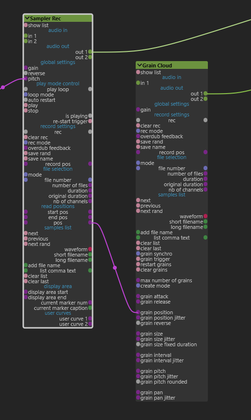

Diviser par une puissance de deux ?
Très aisé dans Usine, aucun calcul nécessaire, le boulot est déjà fait
Tu peux utiliser le module "tempo to delay".

Merci pour cette info. Je n'ai pas trouvé comment connecter le module "tempo to delay".
Est sur le bouton grain interval ou sur le loop mode ? Dans les deux cas, je ne vois pas où. Désolée, je n'ai pas les clés pour faire des patchs.

c'est ça que tu veux réaliser ?
- Posts: 257
j'ai juste ajouté un bus dans chaque patche
