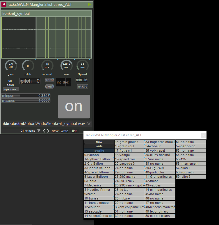

Je n'arrive pas à faire fonctionner un preset de ce rack Mangler en piece jointe.
Quand j'en cree le preset commande le reglage du mangler mais pas le fichier son.
C'est ce que je veux pour pouvoir jouer independamment les reglages des fichiers sonores, mais avec le preset de rack, je souhaite commander les deux ensemble.
Est ce possible?
Merci à vous si cela vous parle
Gwennaëlle
preset de rack

Bonjour Gwennaëlle,
Je ne comprends pas ton patch/rack. Pourquoi 2 patchs ? et pourquoi un REC si tu utilises des fichiers préenregsitrés ? un simple bouton ON sera suffisant
Pour les presets, le plus simple serait d'utiliser l'appareil photo dans le header du patch, ce que tu as déjà fait. Voici une version simplifiée. J'espère que cela pourra t'aider.

Bonjour rlgsbt,
Merci beaucoup pour ton patch !
J'avais deux patchs car je pensais les choses autonomes.
Le REc me sert pour le live, où j'enregistre des choses à la volée. M^me si ce n'etait pas question du moment.
Une autre question, comment fait on pour faire apparaitre la liste des sons sous forme de tableau plutôt que de menu deroulant, de maniere à pouvoir les voir?
Mzrci beaucoup en tout cas !
hello Gwenaelle.
il suffit que tu remplaces le combobox par une list box
