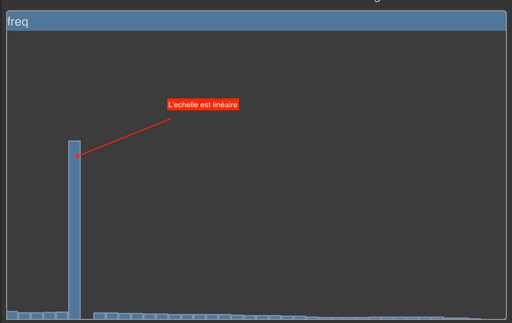

bonjour
Y-a-t-il un moyen de faire en sorte que les différentes valeurs d'un array display soient affichées avec une autre échelle que linéaire, comme pour les faders (exponentiel, logarithmique)?
Je ne vois que min / max/ précision
Merci d'avance

Unread post by cmodica » 12 Jun 2022, 15:08
Pas sûr de comprendre ta question.
Si les valeurs que tu rentres dans le tableau suivent une progression logarithmique ou exponentielle alors les valeurs affichées du tableau suivront la même progression.
Tu peux aussi appliquer une fonction log ou exp aux valeurs en sortie de tableau.
Mais je pense que ce n’est pas ta question.
Peux-tu préciser ?

Unread post by ericb » 12 Jun 2022, 18:23
Je joins une image, j'aimerais pouvoir changer d'echelle comme on le fait pour un fader.
Unread post by senso » 13 Jun 2022, 07:40
dans l'onglet des propriétés visuelles du module array-display-or-set, tout en bas:
vertical-scale,
horizontal scale.
Et hop !

Unread post by ericb » 13 Jun 2022, 07:47
Merci Senso!
J'ai eu beau fouiller, je suis passé à côté.
