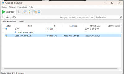

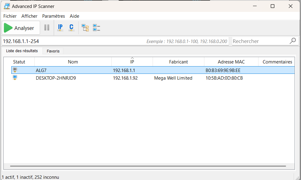

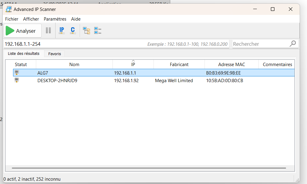

J'ai essayé le reset de la carte réseau. Il a galéré à se reconnecter à la box derrière (3 essais avec le même mot de passe).
J'ai refait un test, ça ne marche pas plus.
Après avoir changé manuellement l'adresse IP de l'ordi :
J'ai rescanné avec IPscan, voici ce que ça donne :
Est-ce que vaut quand même le coup d'acheter un routeur pour tester (sauf si ça marche avec une box SFR la manip ... ?) ou ce serait la carte réseau de l'ordi qui serait cramée ? Il me fait des histoires parfois pour se reconnecter au wifi si je le coupe temporairement.
Statistics: Posted by CieAilas — 27 Sep 2025, 15:34

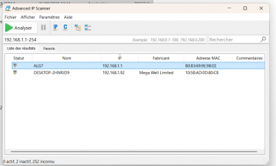

2025-09-26T14:41:59+01:00 2025-09-26T14:41:59+01:00 https://brainmodular.org/forums/viewtopic.php?t=7394&p=46033#p46033 <![CDATA[Re: Communication Node / Usine / Gradateur]]>
sur les sceenshots d'IPscan, on voit que l'adresse de ton ordinateur est à 192.168.1.92
et la 2° est soit celle d'un routeur internet (généralement finie en 1) soit le routeur DMX.
de plus Usine voit une autre adresse : c'est bizarre : peut être qu'il faudrait arreter puis redemarrer la carte réseau
https://www.malekal.com/windows-10-rein ... le-reseau/
Ce que je te conseille de faire, c'est de tester la méthode que j'emploie, étant donné que j'imagine que tu n'a pas l'intention de te connecter sur un réseau artnet d'une salle de spectacle mais d'avoir ton système autonome ?
voici donc comment je pratique :
j'utilise un routeur ethernet dont la prise "wan" n'est pas reliée à internet
ce routeur me sert de serveur DHCP et va donner une adresse IP aux ordinateurs qui se connectent sur ce routeur.
le routeur internet est régler pour être sur le réseau 192.168.1.x, et son adresse IP sera 192.168.1.1
Le routeur DMX doit être réglé en adresse fixe à 192.168.1.199 par exemple (il peut être aussi reglé en mode DHCP, auquel cas il faudra parametrer le routeur internet pour qu'il donne toujours la meme adresse IP au routeur DMX, qu'il reconnait par son adresse MAC)
avec cette methode, tu auras une solide connection à ton routeur DMX et pourras aussi utiliser ton ordi pour aller sur internet sans avoir besoin de tout re-parametrer à chaque fois.
d'après le manuel du routeur DMX, tu peux lui donner l'adresse IP que tu veux, par exemple 192.168.1.199
si tu veux essayer cette methode, tu peux le faire avec le routeur qui te sert à te connecter à internet actuellement, simplement en raccordant le routeur DMX et ton ordinateur à ses ports RJ45.
exemple de routeur qui conviendrait : TPLink Archer C1200
sa notice : https://static.tp-link.com/res/down/doc ... _V1_UG.pdf
voir page 72 pour la réservation d'adresse IP par adresse MAC
le routeur en vente sur thoman ne fait pas l'affaire car il n'est pas parametrable pour la reservation d'IP
Statistics: Posted by oli_lab — 26 Sep 2025, 15:41

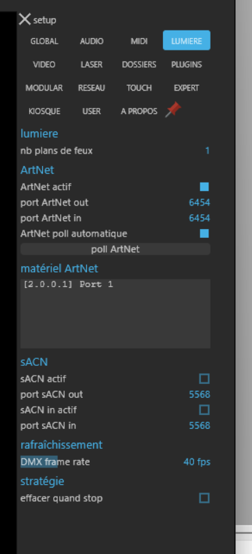

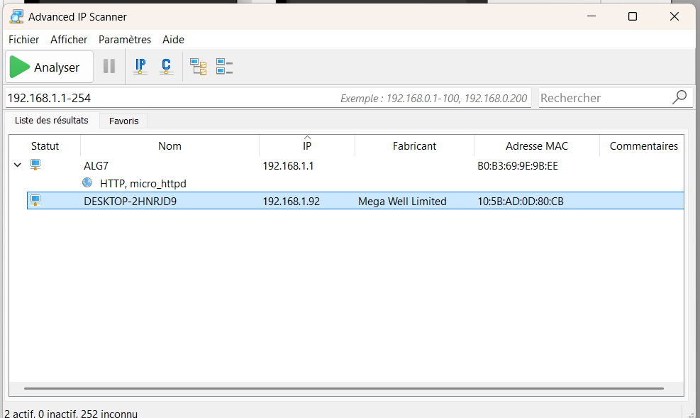

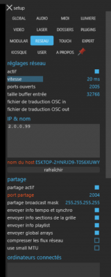

Les trucs tout simple en premier :
-Wifi éteinte sur l'ordinateur ?
- artnet actif ?
- cable réseau OK ? verifier sur le switch que les led sont au vert ou orange
- utiliser un outil réseau type angry IP scanner pour Mac ou IpScan pour Windows https://www.advanced-ip-scanner.com/fr/
Alors j'ai résolu une partie du problème, le buffer audio n'est plus un paramètre problématique, Usine n'avait pas reconnu ma carte son, la classant en Thunderbolt alors qu'elle est en USB. Le problème ne vient donc pas de là.
J'ai essayé wifi allumé et Wifi coupé. Ca ne change rien.
L'artnet est bien actif.
Pour ce qui est du câble réseau : j'avais essayé avec un autre, ça ne marchait pas plus. En plus, le Node affiche "Link" avec une LED en vert et "Activity" en Orange (lumière fixe, alors que sur mon autre ordi avec lequel j'ai testé cette LED clignote sans cesse, bizarre).
J'ai fait le diag IP Scan (PJ). J'ai l'impression que le Node n'apparait pas, ni mon adresse IP modifiée en 2.0.0.99, seulement l'adresse IP automatique de l'ordinateur, et ce Wifi allumé ou coupé, alors que dans les paramètres réseau de l'ordi (Panneau de configuration Windows) elle est indiquée en 2.0.0.99.
J'ai également testé sur un autre ordi comme je disais, et même problème, le node ne reçoit pas de DMX.
Statistics: Posted by CieAilas — 26 Sep 2025, 13:24

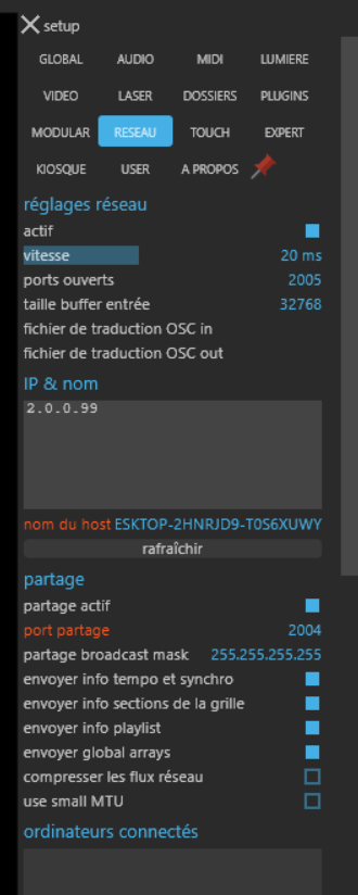

2025-09-26T12:15:31+01:00 2025-09-26T12:15:31+01:00 https://brainmodular.org/forums/viewtopic.php?t=7394&p=46030#p46030 <![CDATA[Re: Communication Node / Usine / Gradateur]]>

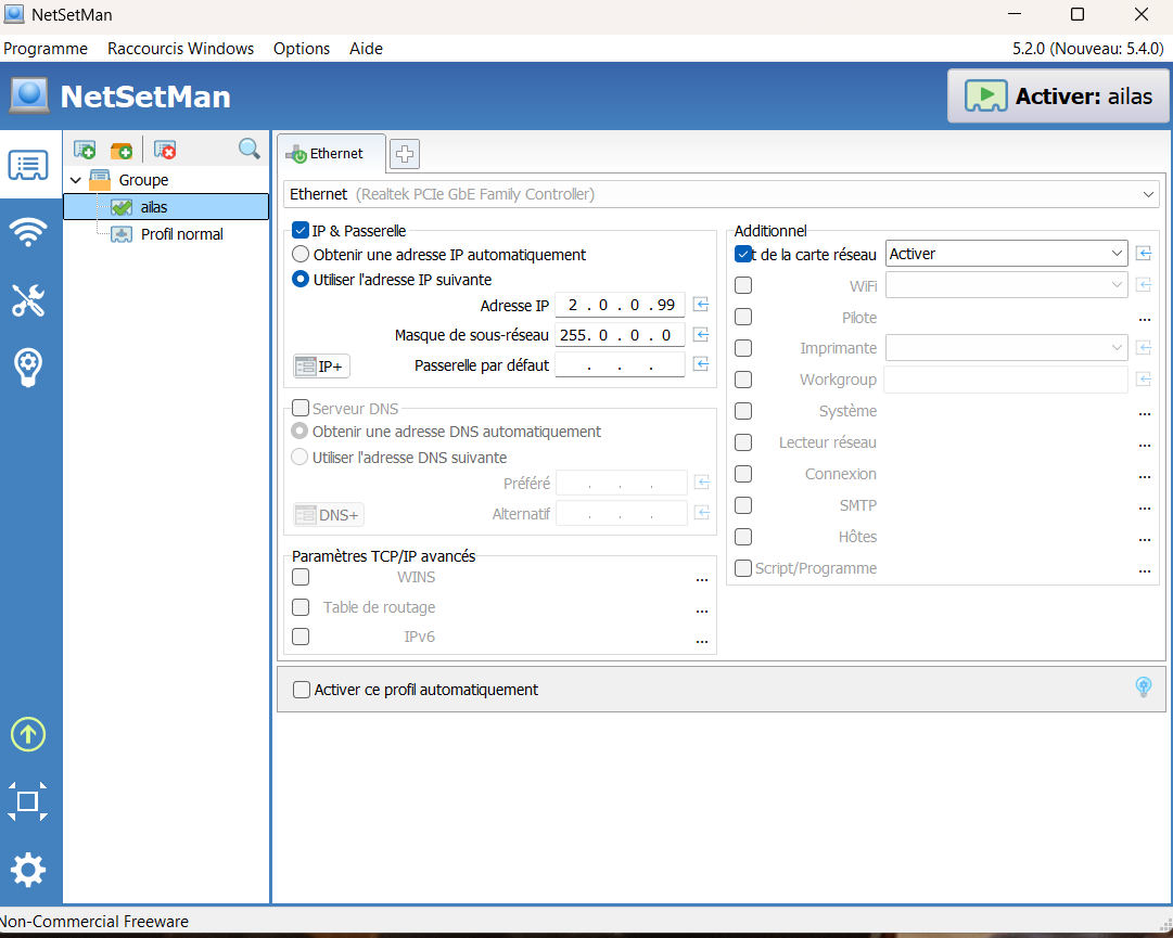

Également, sur le node bien vérifier qu'il est en mode DHCP si tu es connecté à un routeur ou bien en IP fixe avec une adresse IP compatible avec celle de ton ordi. Tu peux voir l'IP de ton ordi dans le setup/network d'Usine.
Pour info, nous avons ce node au bureau et il marche très bien avec Usine.
Olivier
Il est connecté en IP fixe avec une adresse 2.0.0.1 .
Nous passons par Net Set Man pour paramétrer l'adresse IP Ethernet de l'ordinateur. Nous l'avons fait avec l'aide de Tommy, notre technicien. L'ordinateur est sur une adresse Ethernet 2.0.0.99, Wifi coupé.
Statistics: Posted by CieAilas — 26 Sep 2025, 13:15

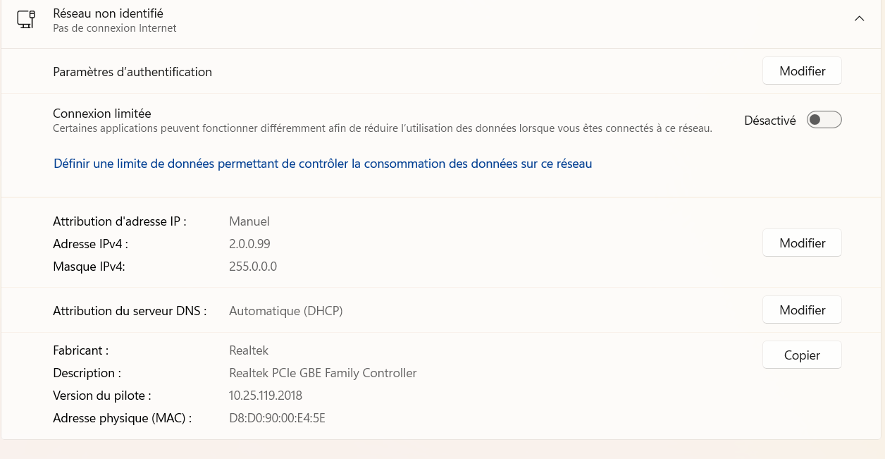

Nous avons un problème de communication entre le node "Show tec Net2/5 Pochet", le gradateur "Botex MPX-4LED Multipack" et Usine.
Malgré des connexions effectuées de la même façon, le Node ne reçoit pas systématiquement l'information DMX, et le gradateur lui ne reçoit rien du tout (pas de Led témoin allumée).
Nous avons vérifié au niveau de l'adresse IP, l'ordinateur est sur 2.0.0.99 et le Node sur 2.0.0.1. Usine le détecte, avec parfois indiqué "Port1" et d'autre fois "HH6" à côté de son adresse Artnet dans le menu Lumière.
Par contre, sur Usine on a un message d'erreur qui s'affiche disant que le buffer audio est trop grand (1024) et devrait être inférieur à 512. Du côté de la carte son (Focusrite 18i20 3rd Gen), le buffer est réglé sur 198, donc le problème ne vient pas de là. J'ai essayé de le modifier manuellement dans Usine, mais la modification ne prend pas (ça revient automatiquement sur 1024).
Avez vous des idées ?

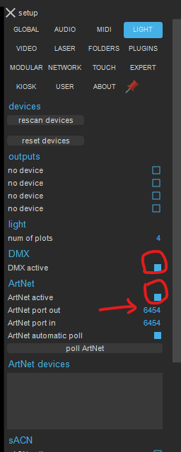

- artnet actif ?
Merci :)
